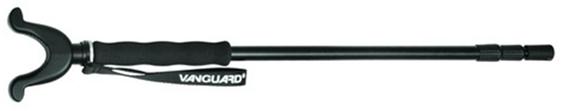

この中にエゾジカ猟で山歩き、ライフルを保持するなどに難儀している年配者に使用してもらおうと、ライフルを置くために先に二股があるアルミ製杖をオーダーしました。
http://www.exploreproducts.com/vanguard-gmp3-gunpod-walkingstick.htm
東京税関東京外郵出張所からの連絡で、
このアルミ製杖は実行関税率番号(税番)は9305.99−090にあたります。
私からの質問 1.
カタログにはウオーキング・スティックとあるが、なぜこれが銃の附属品なのですか?
税関の答え  1.
メーカーのサイトには銃を安全に配置できるとあるので、第93類 総説 93.05 (1)機関銃又は軽機関銃等の砲塔、砲架、三脚その他の特殊な支持具および同等品ですので、9305.99−090になります。
荷物は2月3日に到着しましたが、まだ通関は終了していません。
まだまだ、この議論は続きます。

11085 宮川         2012 04/02 21:20   VANGUARD GMP-3
3月9日情報公開法にもとづきVANGUARD GMP-3が93.01軍用部品にあたる根拠の資料を東京税関に請求しました。
3月28日 東京税関 総務部 総務課 文書係より、東京税関長より行政文書開示決定があったので、申出書に署名し送ってください、と連絡がありました。
早速申出書に署名し変装しました。
どのような書面がきたか後日書き込みます。

11095 宮川         2012 04/12 10:43   VANGUARD GMP-3
VANGUARD GMP-3を通関、引き取ってきました。
情報公開法により受け取った品目分類協議書と品物を東京税関本館の相談室に持ち込み、再度の説明を求めました。
これによると、
1)第76類でドイツより出荷されたハンティングに使用されるものがなぜ日本では銃  の附属品となるのか?
  WCO加盟国同士の考え方には差異がある。
2)9305−99は銃の部分品、付属品です。
  部分品は、銃に直接取り付けるもの。
  附属品(アクセサリー)は、無くても使用できるが、あると便利なもの。
3)税関は、関税法により品物を分類する。
  銃刀法とは別に考える、そうです。
  銃の部分品、付属品を輸入する場合輸入許可証が必要です。
  個人使用など輸入許可証が必要ない場合もあるので経済産業省へ直接問い合わせて  ください。とのことでした。

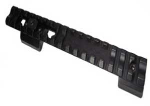

12965 石井   2012 10/05 11:22   SAKOのスコープ搭載に関して
SAKO純正のオプティロックというスコープマウントリングベース(前後セット)は、リング部分とベース部分がネジで分離出来ますので、既に持っていて高さが合わない場合は、リング部分だけを購入して、交換出来ます。
個人輸入が難航しているようでしたら、東京の北斗商事さんで扱っています。小売りではないので、銃砲店経由で相談したほうが良いと思いますが、銃種(と銃身の太さ)&搭載するスコープの種類と寸法を詳しく伝えれば、ベストサイズのリングを選定してくれると思います。
ところで、私が個人的にSAKO75に載せたいのは、Recknagel Picatinny Rail です。日本でこの製品を扱っている業者の有無は未確認ですが、これが入手出来れば、既にピカティニーレイルを搭載して規格統一標準化した他の銃との間でも、いろいろなスコープを、とっかえひっかえ....イヒヒ...ではなく、状況に応じて適切な目的・性能のスコープへの載せ替えが、角度法やトルクレンチ使用などの手順を踏むことで、一定の精度をも保ちつつ、比較的自由かつ確実・容易に行えるようになると思います。
ああ、私も、ホシイ。(爆笑)

12968 OZAWA        2012 10/05 11:41   Picatinny Rail
これですか?
Picatinny Rail
http://www.huntingnet.jp/goods_image/A292_I1.jpg
12971 石井         2012 10/05 14:33   Re:Picatinny Rail
> これですか?
おおっ、これです!!
し・か・も、 取り付け部分の裏側がどうなっているのかの画像まで、出てるじゃないデスカッ!
それも既に国内でハンティングネットさんがこの部品を取り扱われていたとは...スゴイ!
それを知ってる我らが小澤さんもスゴイですけど、ハンティングネットさんも、とってもエライっ!!
これ、いわゆるスライド可能な「バカ長穴」にフロント部分がなっていて、ロングアクション用と、ショートアクション用の両方で使えるように調整出来る??かのように見える??のですが....画像を拡大して見てみると、説明では「ロングアクション用」となっていますね。実際の所、どうなのかしらん?
あまり弄って楽しめないからと、今まで冷遇してきた自分のSAKOですが、俄然、愛しく思えてきました♪
いつも、ご教示感謝です。>小澤さん
