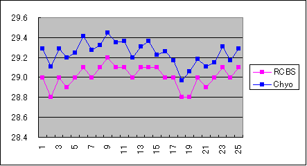

RCBSの誤差(最大ー最小)は表3より0.14gr(グレイン)でかなり正確です。 |
RCBSの絶対誤差は表3より較正しなくても0.24grでかなり正確です。 |
パウダーメジャーH322 |
25回の誤差は0.48grですが、5回ごとの誤差は表2より0.2grで意外に正確です。 |
H322の弾速測定結果より1grで100fps変わります。0.2grで20fpsです。 |

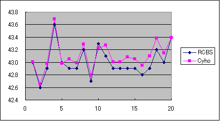

表4より4064はガリっと音がすると精度が悪くなります。 |
そのときは、表5より火薬を戻せば問題ないと思います。 |

表1:メジャーの性能 H322 |
No |
RCBS gr |
Chyo g |
Chyo gr |
1 |

表2:5個ずつのグループに分けたとき |

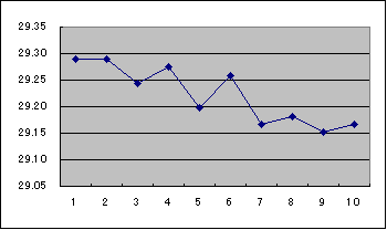

表3:RCBSの性能 29.0のもの抽出 |
RCBSの絶対誤差は0.22grで較正すればよくなります。 |
No |
RCBS gr |
Chyo g |
Chyo gr |

経時変化がありますが、それほど大きくありません。 |

表4:メジャーの性能 IMR4064 |
RCBSの較正したあとです。 |
No |
RCBS gr |
Chyo g |
Chyo gr |
1 |

*はガリという音がしたときです。 |

表5:メジャーの性能 IMR4064 *(ガリのもの)を除いたもの |
No |
RCBS gr |
Chyo g |
Chyo gr |
