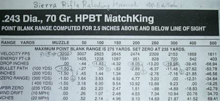

  D1=合わせた距離の降下量  100yd:1.83
  D2=合わせたい距離の降下量 200yd:8.05    300yd:19.98
  SH=スコープの高さ     1.8インチ
  *降下量はリローディングマニュアルで調べます。

1.弾道の基本
 弾道は、初速、弾頭重量、形状により異なります。
 弾のメーカーのリローディングマニュアルから降下量を調べます。
 Sierraの例を示します。
 @100yd降下量 A200yd降下量 B300yd降下量
 またスコープの高さCも必要です。ここでは1.5”になっています。
 自分の銃で実測します。私のストールパンダは1.8”です。

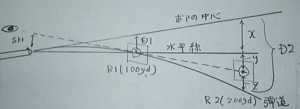

2.降下量の計算
 R1(100yd)で合わせてあるものをスコープを調整してR2(200yd)の的に
 合わせることはR2の的をyだけしたにずらしたのとおなじです。
 従ってz(補正降下量)だけ補正すれば良いことになります。
 簡単な比例配分から、RR=R2/R1とすると x=RR*D1、
 y=(RR−1)*SH となります。
 z=D2−x−y=D2−RR*D1−(RR−1)*SH
