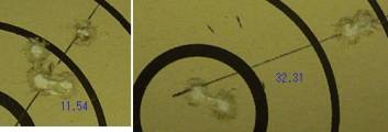

| 今回は朝のうちはそよ風でしたが、昼頃すこしでてきました。丁度SBにぶつかり皆さん風に悩まされました。 |
| 逆に考えれば、SBは風に弱いので風の練習にはもってこいです。 |
| 左:5発すばやく撃ち成功 |
| 右:4発目風かな? 5発目確認、やはり風 |
