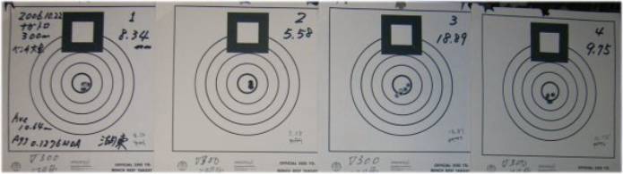

| 馬鹿あたりの標的 | |||||||||||||||

| 1 | 湖東善明 | 長瀞 | ストールパンダ | シーレン | マーチ | H322 | バーツ | 8.34 | 5.58 | 18.89 | 9.75 | 10.64 | 0.1276 | ||
| 東京 | 2006/10/22 | 6mmPPC | 54.8 | 40 | 28.6 | 68 | |||||||||
